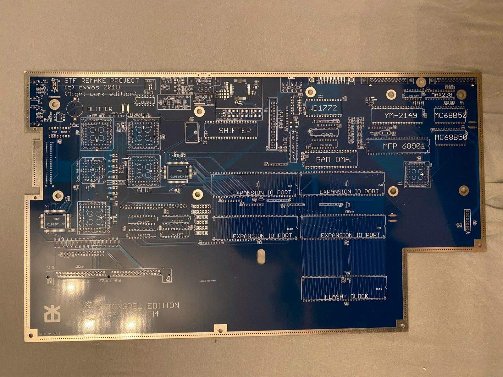

hier gerade bei EBAY KA: -> https://www.ebay-kleinanzeigen.de/s-anzeige/atari-1040st-remake-board-von-exxos-in-der-ver-h4/2285533671-279-4015
Zwar kein STE aber ein reales 1040STF Remake Board 😉
Wäre vielleicht ein Versuch wert 😉?
Das ist eigentlich kein Remake PCB eines 1040ST, sondern eine komplett neu entwickelte PCB - vermutlich auch gedacht, wenn man alle möglichen Erweiterungen plant. Aber so ganz verstehe ich die Positionsplanung von Exxos nicht. Wieso ein RAM Riegel (SIMM) unter der Tastatur - was bei nicht gewinkelten Fassungen Höhenprobleme mit der Tastatur geben würde - sollte das Board in einem original 1040 Gehäuse untergebracht werden. Und wo ist der 68000 CPU vorgesehen?
Ich halte das ganze Projekt von Exxos auch nicht wirklich durchdacht! Es gab mal in der Zeitschrift ELRAD (Heise Verlag) ein Projekt, wo man die Elektronik des ST auf mehrere Platinen im Europakarten-Format verteilte und in 3 oder 4 Folgeausgaben je eine Platine behandelte. Für sowas neue PCBs aufzusetzen halte ich für viel interessanter, da hir auch schon bis zu 16MB echtes ST-RAM vorgesehen war. Ich habe die Hefte damals auch gekauft, hatte mich aber dann doch nicht gewagt das Projekt in die Tat umzusetzen, weil meine Lötarbeiten meist mißerfolgreich waren ...
Burkhard schrieb: Und wo ist der 68000 CPU vorgesehen?
Oben links, rechter PLCC Sockel
